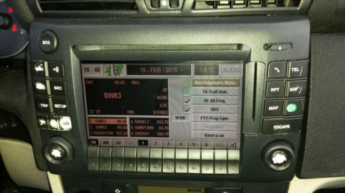

Mam wytarte guziki w radiu da sie cos z tym zrobic ?Wymienic te guziki ? czy sa jakies sposoby na doprowadzenia tego zeby jakos to wygladalo :?: :?:

Zostala chyba tylko wymiana na nowe, bo zeszlo juz malowanie z nich.

Jakby ktoś z forumowiczów miał drukarkę 3D można by było je zrobić. Albo spróbować hydrografiki tylko nie wiem czy na takich małych elementach robią.

Ja już wielokrotnie demontowałem i jest to dość łatwa sprawa. Ale moim zdaniem nie ma sensu ich malować, ja od 3 lat mam te same guziki i zero zadrapań, przetarć . Są jak nowe.

Bo ty szanujesz a u mnie poprzedni wlasciciel gryzl to z nudow w korku chyba :/

odgrzeję - wyjąłem przyciski i zmyłem gumę (pasta do mycia rąk z trocinami) przy ostrożnym myciu schodzi to klejące się badziewie i zostaje biała farba podkładowa. dalej wygląda średnio ale jest lepiej. Nie można używać żadnej szczotki/gąbki do naczyń/ czegokolwiek twardego bo zejdzie podkład. Wada - w nocy nie widać napisów na przyciskach.

Teraz daj na to czarny mat i będzie OK, też nie będzie napisów, ale wyglądało będzie lepiej :-) ktoś tu na forum już tak zrobił
