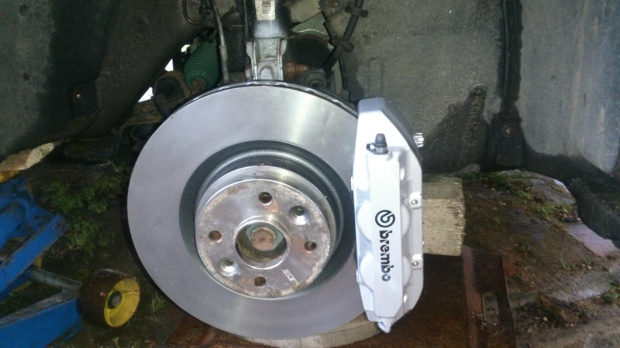

Z czego te heble? z adapterami ?

Z 500 Abarth.Tak z adapterami.Ale adaptery fabryczne Brembo a nie jakaś wydumka.

Możesz coś szerzej o tym napisać. Jaki rozstaw mają dziury mocujące zacisk ??

Zakupiłem je jako nowe.Były fabrycznie zapakowane.Adaptery były już przy zaciskach.Nie mierzyłem nigdy rozstawu śrub.Montaż odbył się p&p.Bez żadnych przeróbek.Jedyną zabawą było odpowietrzanie-przy każdym zacisku są dwa odpowietrzniki.Zaciski pracują na tarczach 305x28.Nie ma porównania do serii.Pierwsze hamowania wyglądały tak że bolały ręce od zapierania się w kierownice ;)
No i nie obeszło się bez dystansów.Na przodzie jest +15 gdyż fabryczna felga tarła o zacisk.Tak to wygląda na piaście.

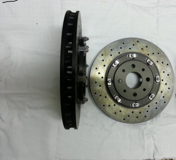

Dawno nic się nie działo.Bravo sobie śmiga,robi kilometry,lampy nadal czekają na założenie i tak jak kiedyś wspominałem zakupiłem takie coś....
Tarcze Brembo 305x28 z pakietu esseesse.
Jeszcze musze dokupić przewody w stalowym oplocie zacznę kompletować big tył oparty na zacisku ze 159.Mam nadziej że efekt będzie powalający.

To są tarcze pływające?

Postautor: dawid » 21 mar 2016, 17:51
Owszem

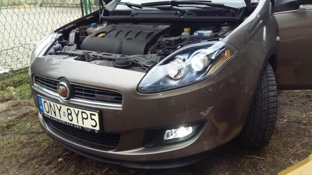

Dziś dzień dla auta.Pogoda w miarę pozwoliła więc w końcu na założenie doczekały się czarne lampy,nowe halogeny i żarówki led.
Do wnętrza wpadł ręczny z czerwoną nicią i taka sama gałka biegów i w końcu też wymieniłem wstrętny środkowy nawiew na czarny.
Najwyższa pora też założyc letnie obuwie i pomyśleć o jakimś myciu etc....Ileż można jeździć na stali ?? ;)
