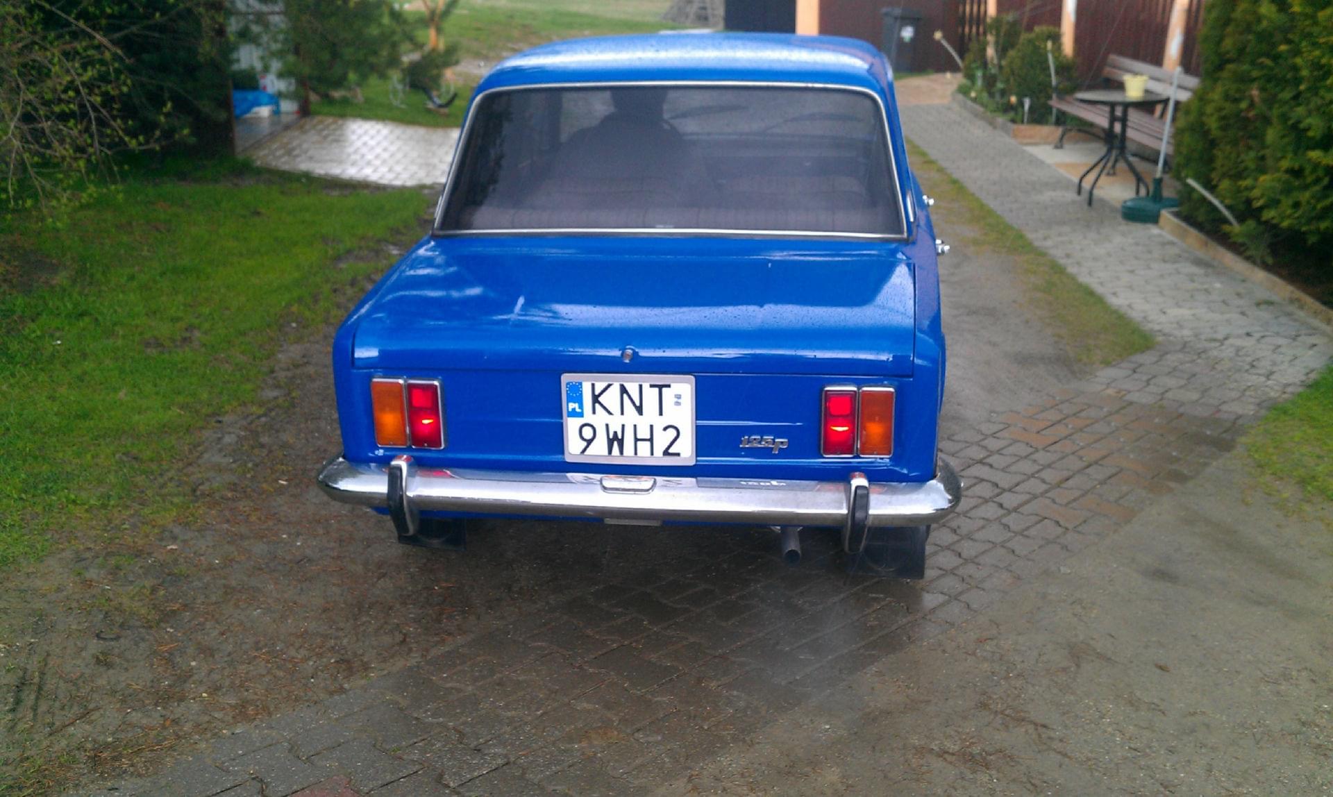

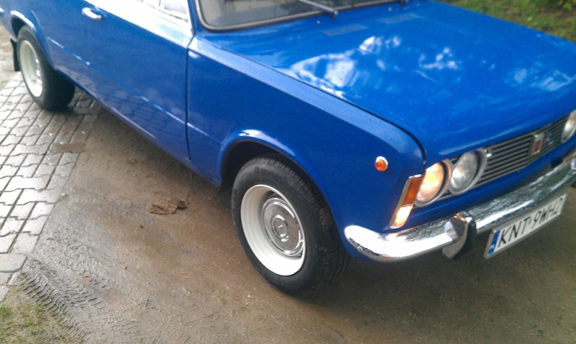

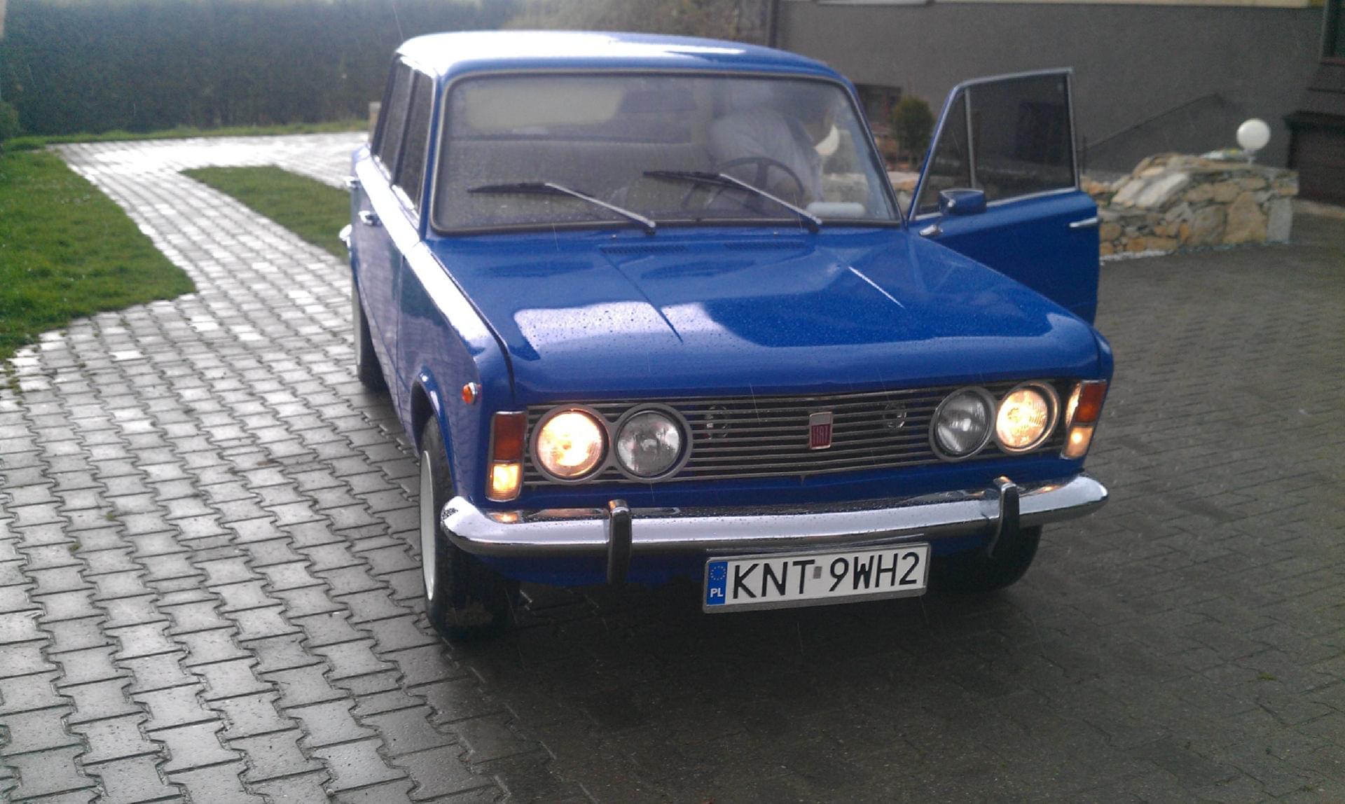

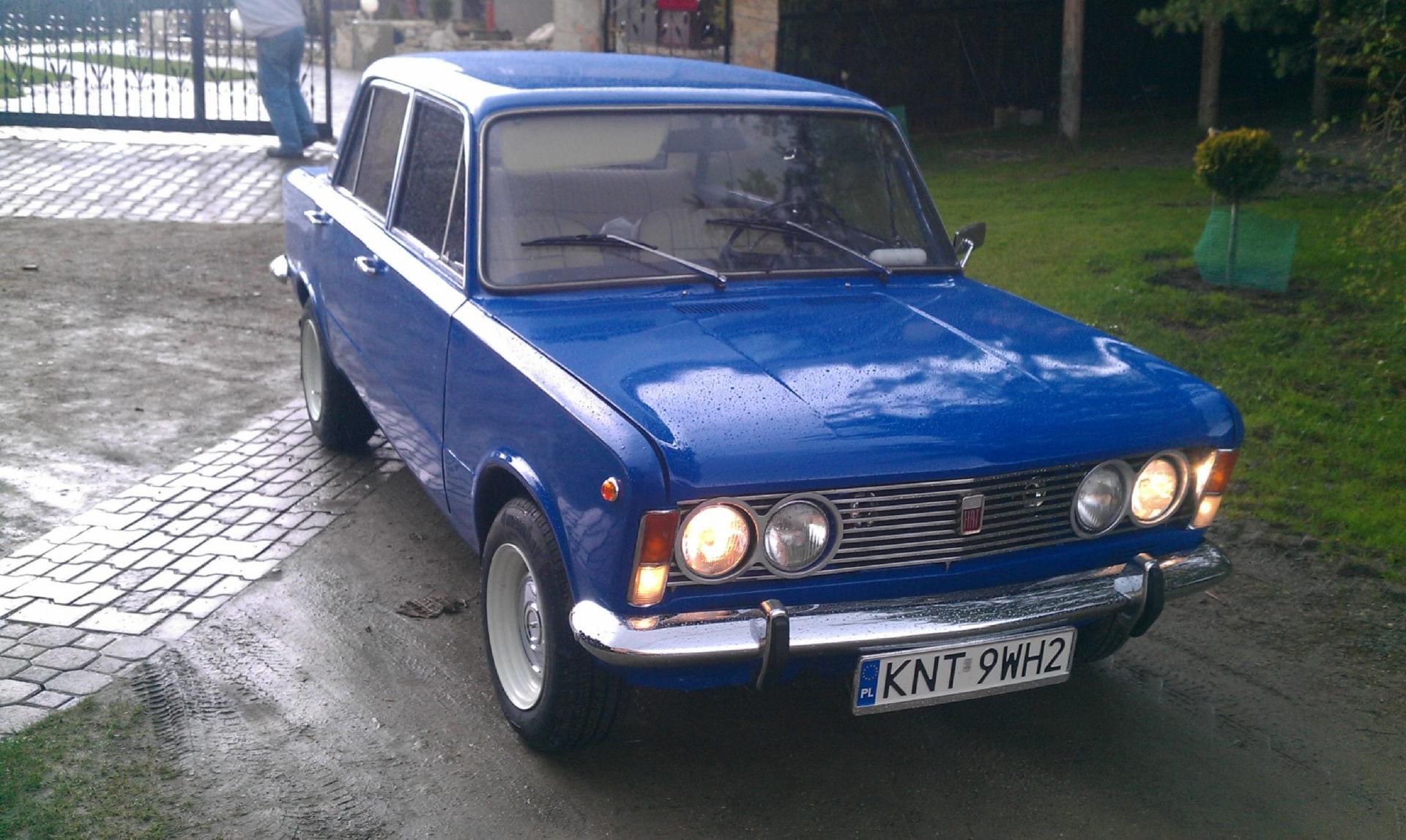

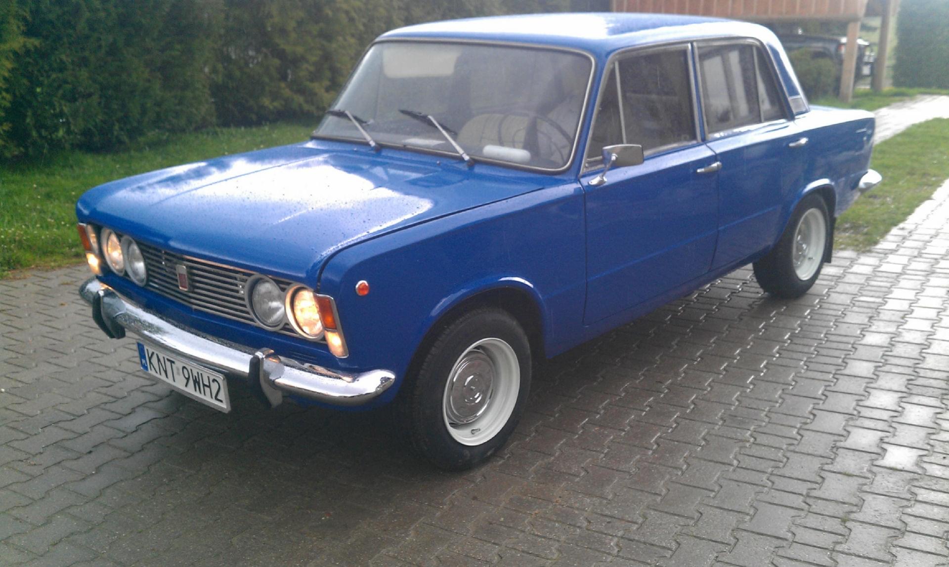

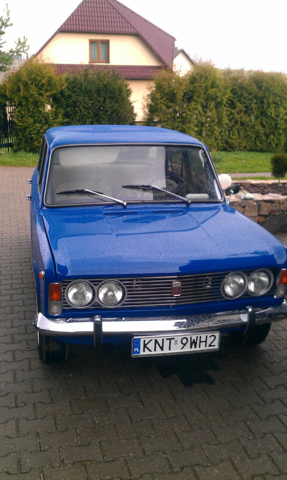

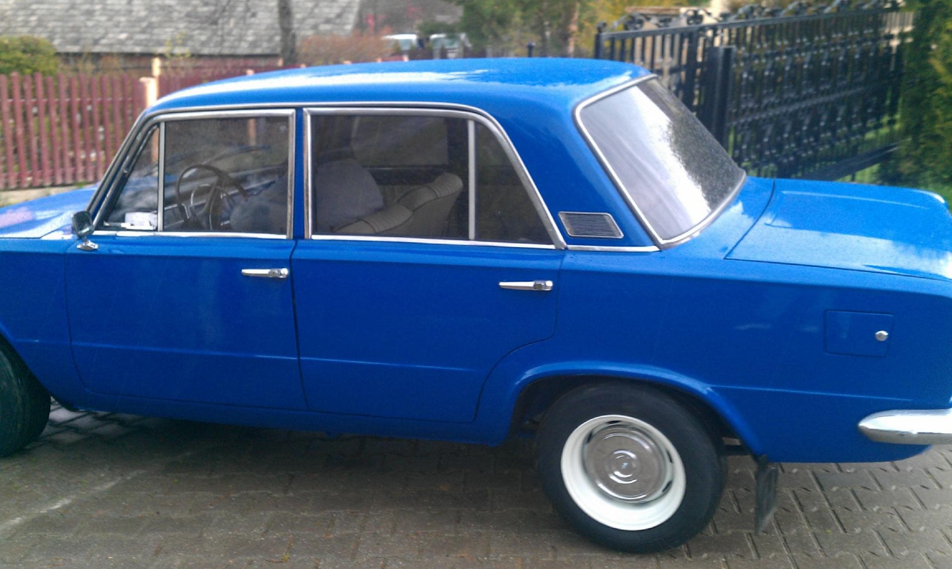

Po roku czasu, jest już gotowy Fiacik zakupiony przez mojego Ojca i Wujka ;)
Fiat trafił do nas w zeszłym roku, jego cena początkowa (na części to 2750zł) po tym jak koleś się dowiedział, nie wiadomo od kogo cena poszybowała w górę do 8000zł z czego poszedł za coś ponad 6000zł.
Auto wymagało gruntownego remontu od najmniejszej śrubki było wszystko rozkręcone.
Dziś zaprezentuje efekt końcowy, a jutro postaram się etapami wrzucić fotki ;)
Troszkę Historii
Napęd:
Do napędu użyto czterosuwowego, czterocylindrowego, chłodzonego cieczą silnika rzędowego o pojemności 1,3 litra Wyposażony był on w rozrząd typu OHV napędzany łańcuchem. Blok silnika odlany został z żeliwa, głowica zaś ze stopów lekkich. Kuty wał korbowy podparto na trzech łożyskach. Samochód wyposażono w instalację elektryczną o napięciu 12 V, ładowanie zapewniał alternator o mocy 580 W. Silnik zblokowany był z w pełni zsynchronizowaną, czterobiegową, manualną skrzynią biegów. Użyto sterowanego hydraulicznie jednotarczowego sprzęgła suchego. Wybór biegu odbywał się poprzez dźwignię umieszczoną w kolumnie kierownicy. Moment obrotowy przenoszony był na koła tylne poprzez dzielony wał napędowy na most tylny. Samochód wyposażono w mechanizm różnicowy
W modelu zastosowano nowoczesne hamulce tarczowe na obydwu osiach. Jednoobwodowy układ sterowany był hydraulicznie, wyposażono go dodatkowo w mechanizm wspomagający. W przedniej osi zastosowano niezależnie zawieszenie oparte na podwójnych wahaczach poprzecznych, dodatkowo użyto stabilizatora skrętnego. Zawieszenie tylne było układem zależnym, wykorzystano w nim resory piórowe i amortyzatory teleskopowe.
Wewnątrz kabiny pasażerskiej zastosowano obite sztuczną skórą fotele. Na desce rozdzielczej znajdowało się osiem prostokątnych kontrolek oraz poziomy prędkościomierz z charakterystycznym wyświetlaczem.
Tak więc jesteśmy w posiadaniu:
Polski Fiat 125p
1300cm3
Rok produkcji 1971
Kolor Oryginalny Kremowy ;)
Co zrobiliśmy
Pełna Blacharka + Malowanie
Pełny remont silnika
Pełna renowacja wnętrza + nowa skóra
Przyciemnienie szyb
Nowe Koła + opony
Cena remontu (oczywiście w zaokrągleniu)
Auto 6000zł
blacharka 3000zł
tapicera 2000zł
remont silnika 1000zł
rejestracja 250zł
szyby 350zł
nowe opony i fele + malowanie 1600zł
częsci blacharskie/wyposażenia 4500zł (niestety zderzaka przód nie udało się uratować cena na forum 2500zł)
kosmetyki od Mika uratowały wiele chromów !!! kupiliśmy tylko zderzak ;)
Paliwa i lawety nie licze bo sam jeździłem z nim Lipnica - Nowy Targ , oraz roboty naszej też nie ;)
Łączna cena około 18 700zł
Jutro przy ładniejszej pogodzie myśle że mój Stilacz sfotografuje się wspólnie ;)

w oryginale też był taki niebieski?

Mati_PL pełen szacun :pada:
Stig pisze:wszystko ładnie pięknie, ale który to rok ? ;D
groszkowy lub biały był ;)

wg mnie z kolorem żeście przesadzili, zbyt jaskrawy jak na kantke :]
ale szacun, bo fura fajnie odnowiona :pada:
