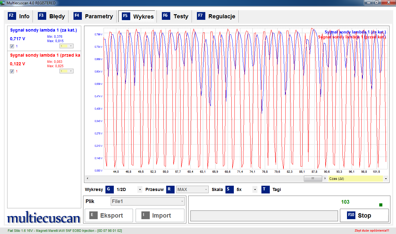

Witam, mam problem z wypadaniem zapłonów 2,3,4 cylinder, dodatkowo z nieprawidłową mieszanką, wrzucam wykres z sondy lamba.
Problem dotyczy instalacji gazowej, na benzynie nie ma błedów chociaż dzisiaj jeszcze zrobie z 50 km na benzynie żeby potwierdzić.
Wykres robiony na benzynie, wolne obroty, silnik zagrzany 90 C.
Z góry dziękuje za pomoc !
Wrzucam wykres po 30 km jazdy na benzynie.
Po przęłączeniu na gaz na krótkim odcinku brak jakich kolwiek oznak szarpania oraz wypadania zapłonu, czy to może być problem z mapami wtrysku ?
Ostatnio zmieniony 26 kwie 2018, 12:18 przez patryk898, łącznie zmieniany 1 raz.
Posty: 5093
Re: Wzorcowy wykres sonda lambda.
Postautor: Mazi » 26 kwie 2018, 08:41
Jak masz problem przy lpg to jedź do gazownika.
Postautor: patryk898 » 26 kwie 2018, 09:28
Pojadę pytanie czy sonda jest sprawna bo ten wykres taki trochę roztrzepany.. Na początku postu pisałeś że sonda za kat ma być do 0.5v u mnie 0.8 - 0. 15 czy to prawidłowy pomiar? Generalnie rozumiem że skoro na benzynie brak bledow to problem powinien leżeć w instalacji gazowej? Pozdrawiam i dziękuję za odp.
Posty: 5093
Postautor: Mazi » 26 kwie 2018, 10:01
Wykres sondy przed katem jest bardzo pociachany, ale ciężko powiedzieć jednoznacznie czy to wina sondy. Sonda za katem też źle wskazuje, ale to może być pochodna złego składu mieszanki, zamień sondy miejscami i zrób ponownie wykres.
patryk898
Posty: 20
Imie: Patryk
Silnik: 1.4 95KM
Postautor: patryk898 » 26 kwie 2018, 19:15
Wrzuciłem jeszcze jeden wykres po tym jak przejechałem na benzynie około 30 km wydaje się dobry, i na gazie też jest dobrze ale pewnie problem wróci więc pewnie coś z mapami wtrysku?
Postautor: krisu4020 » 14 gru 2018, 09:08
Również podeślę wykres sond z mojego 1.6. Jest okej? Auto dużo pali, w mieście potrafi łyknąć 13-14l gazu. Błędów mieszanki brak, mapy gazu pokrywają się, nic nie szarpie, moc też ma.
Posty: 5093
Postautor: Mazi » 14 gru 2018, 10:31
Sonda przed katem raczej ok więc i spalanie raczej chyba w normie. Natomiast za katem albo sonda pada, albo katalizator zbliża się już do końca swoich dni. Dla testu możesz zamienić sondy miejscami i znów zrobić wykres.
Postautor: Arko » 14 gru 2018, 18:08
Witam Panowie,
mecze sie z zbyt bogata mieszanka i ciaglymi bledami sondy za katem.
Za katem jak widać trup, a co powiecie przed katem? Niby mieści sie miedzy 0,1 a 0,9V.
Posty: 5093
Postautor: Mazi » 14 gru 2018, 20:39
Przed katem wygląda ok.
Postautor: wienio373 » dzisiaj, 18:58
Witam
Proszę o ocenę moich wykresów, dodam dwa, obydwa wykonane na benzynie dzień po dniu (stilacz posiada lpg)
Posty: 5093
Postautor: Mazi » dzisiaj, 19:15
Coś dziwnego się dzieje za z sondą za katem. Raz full raz prawie nic. Ciekawe. Zamień sondy miejscami.
