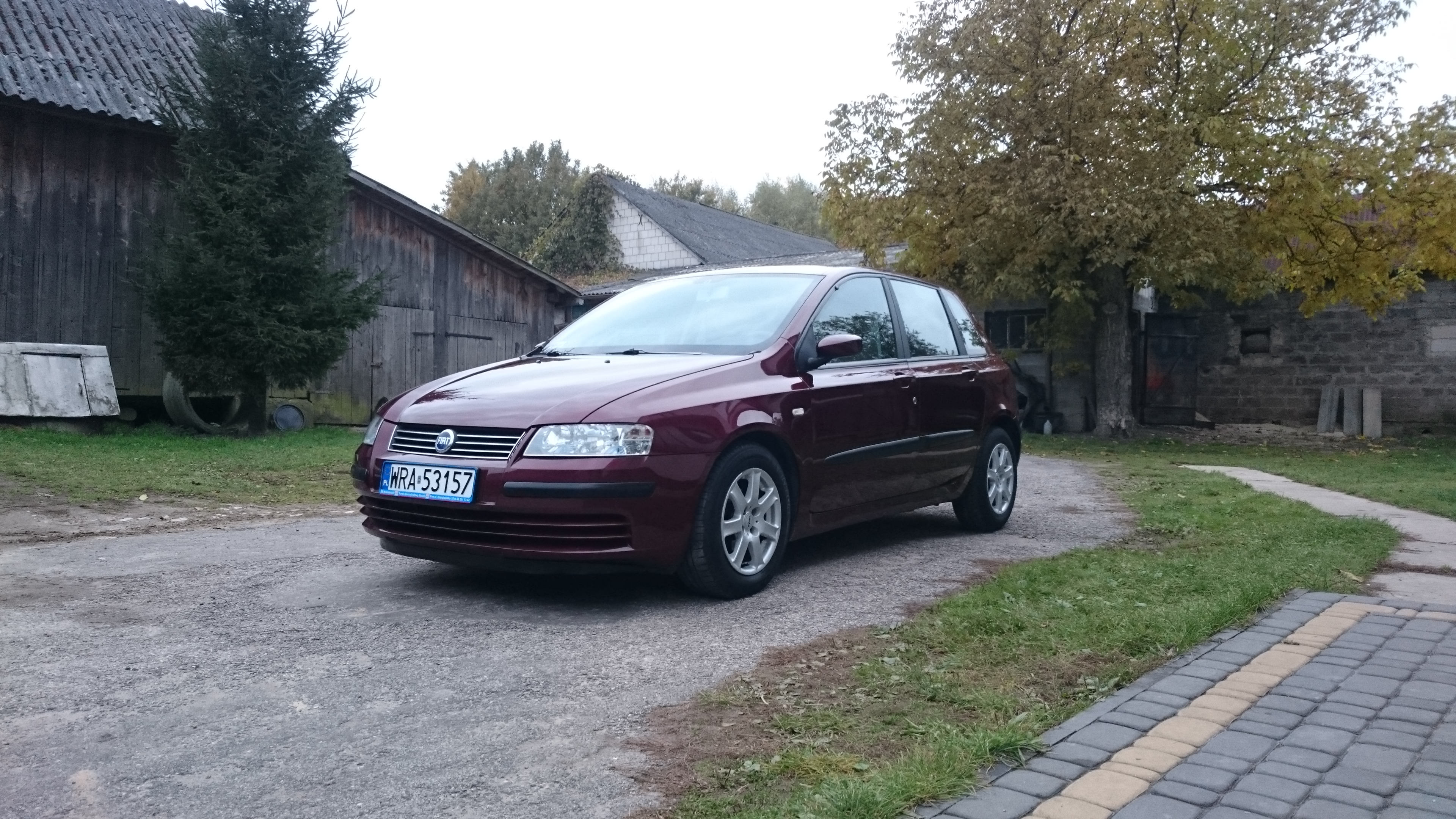

Po kilku miesiącach spędzonych z autem i na forum postanowiłem w końcu założyć taki temat będący prezentacją auta ,ale i dzienniczkiem tego co tam sobie od czasu do czasu dłubię przy tym moim włoskim niewdzięczniku :D
Więc od początku:
Data zakupu: 21.10.2015
Przebieg (w momencie zakupu): ~205000km
Wersja: 5D Dynamic
Kolor: 193 Bordeaux Old Rose VR
Silnik: 1.6 16V (103KM)
Rok produkcji: 2002
Kraj pochodzenia: Holandia
Auto pochodzi z Holandii jednak zakupiłem je już w Polsce od właściciela który posiadał go przez około 1 rok, ogólnie nie prezentowało się najgorzej jednak miało parę mankamentów które były do ogarnięcia (i parę o których dowiedziałem się później i nie zdziwiłbym się gdyby to one zadecydowały o sprzedaży auta przez poprzedniego właściciela) jednak cena też nie była bardzo wygórowana stąd zapadła decyzja o zakupie ;)

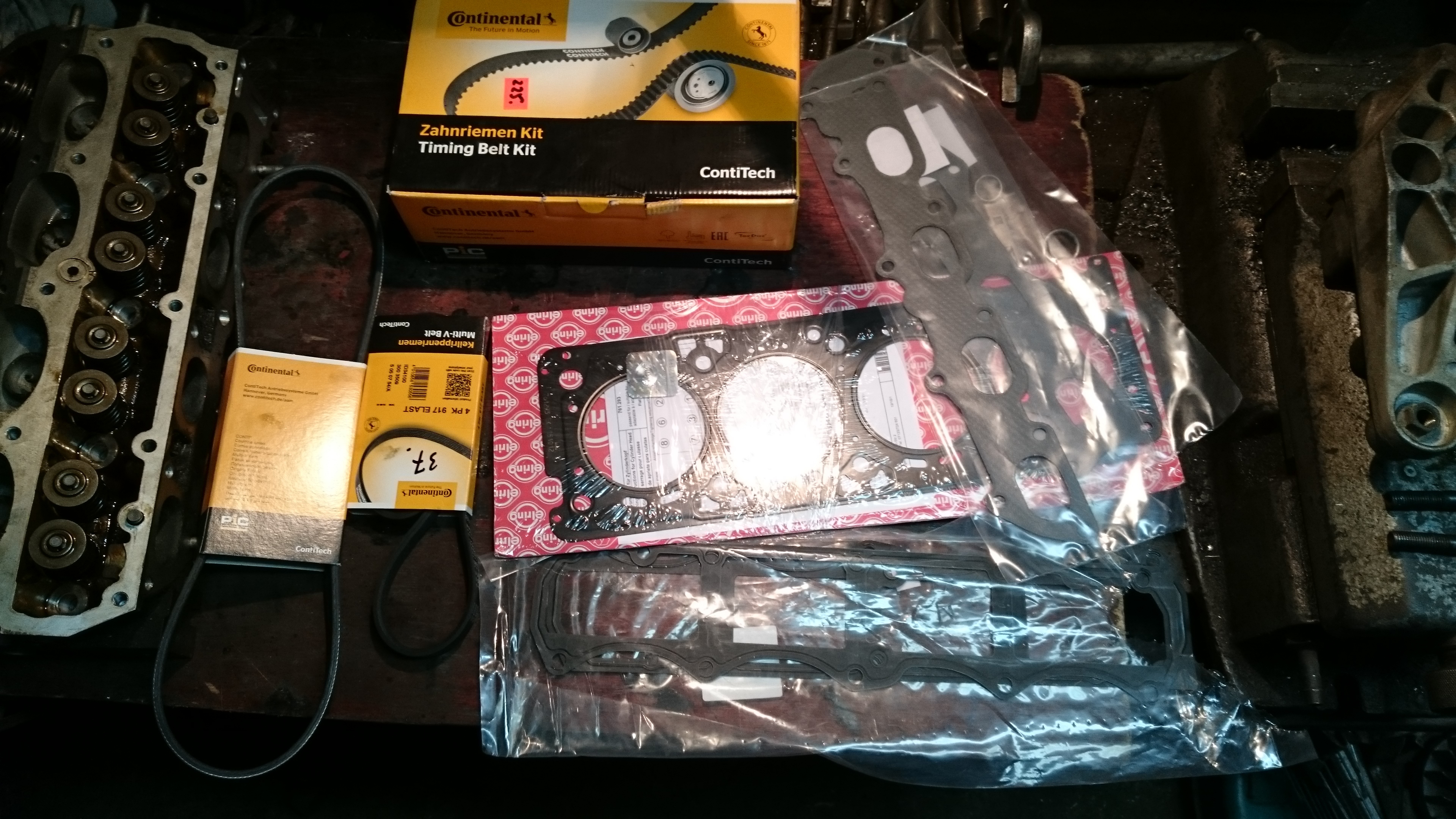

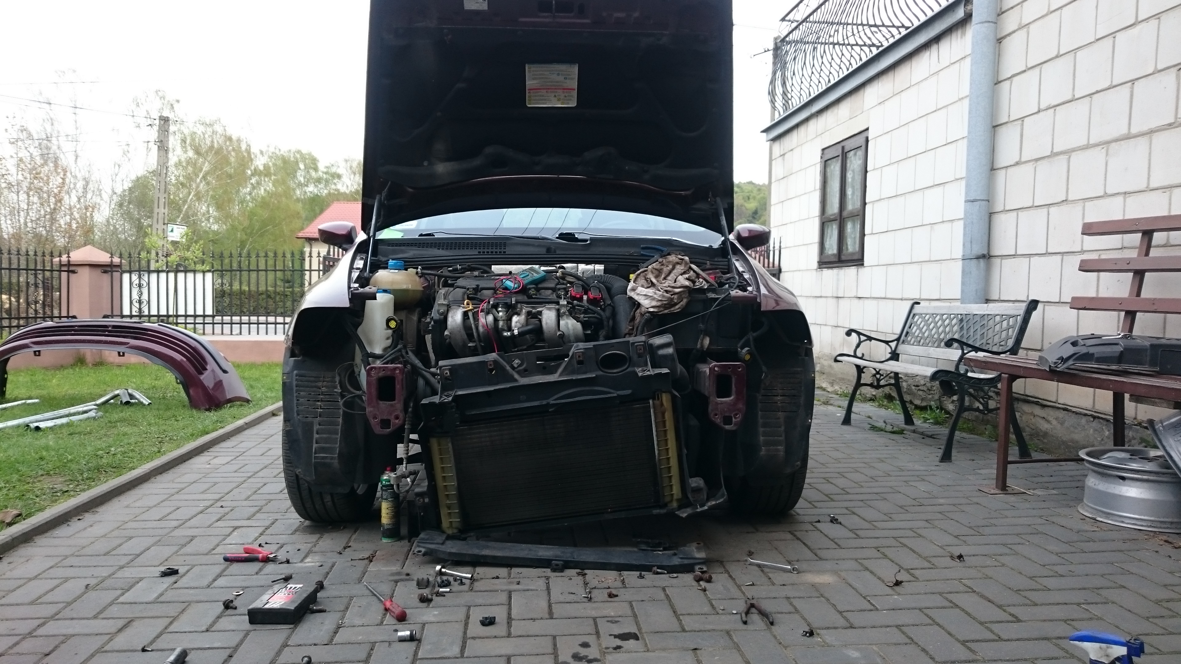

Pod koniec wakacji Stilo postanowiło wystawić na próbę moją cierpliwość i wlało sobie w cylindry cały płyn chłodniczy :D Diagnoza była łatwa, a plan działania prosty - zrzucamy głowicę:
Mając silnik w kawałkach a głowicę na stole postanowiłem też wymienić uszczelniacze zaworowe, pudełko części i działamy:
Nawet nie zdajecie sobie sprawy jak to zapieczone cholerstwo ciężko zerwać :)

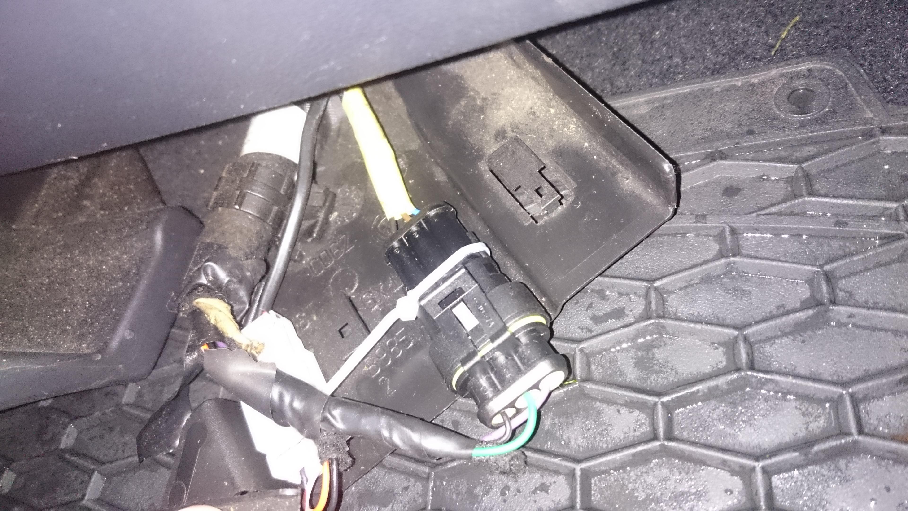

Od czasu do czasu potrafił mi się zaciąć lewy mieszalnik (czyli miałem saunę), a ostatnio dęba stanął defroster (zimą dość problematyczna sprawa), wpadł więc taki oto zestaw:
Godzinka ekwilibrystyki pod kierownicą zakończyła się częściowym sukcesem:
Częściowym bo jak widać jedną ze śrub od mieszalnika posłałem gdzieś w otchłań plastików i wygłuszeń :faint: Dzisiaj temperatura w garażu mnie pokonała więc jutro muszę znaleźć jakąś śrubkę która będzie pasowała i poskładać to do kupy. Przeprowadziłem jednak próbę i w sterowniku zero błędów a nadmuchem reguluje aż miło :hurra:

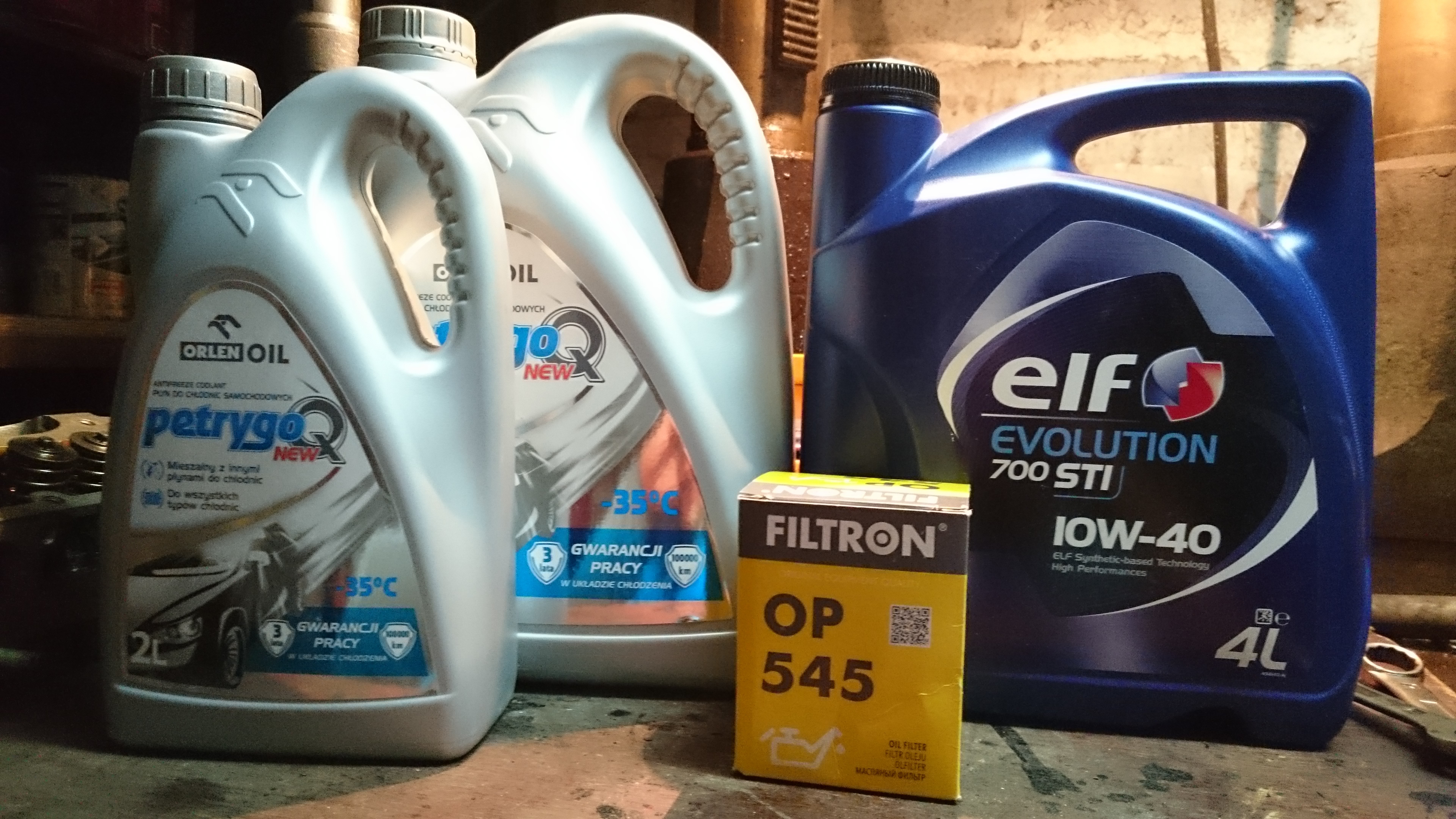

No i dopiero wczoraj udało mi się wymienić olej. Wjechał taki oto zestaw (to żółte w bańce to płyn do spryskiwaczy :P ):
Na początek płukanka Liqui Moly, po przepracowaniu 10 minut olej który spuściłem razem z płukanką był dosłownie czarny czyli coś tam jednak rozpuściło bo przy sprawdzaniu stanu na bagnecie był taki brązowawo-bursztynowy ;)
Z samym olejem miałem dylemat przy zakupie, po płukance chciałem mu zalać pełen syntetyk 5W40 (wcześniej lałem 10W40 jednak takiego oleju popijał sobie 0,5l/1000km) jednak miałem też z tyłu głowy właśnie to zużycie oleju które chciałem ograniczyć nie robiąc jednocześnie całego remontu silnika w najbliższym czasie ;) Przewertowałem sobie trochę tabelek i postanowiłem wziąć Valvoline VR1 5W50 - dość tani, ma wysoką lepkość kinetyczną w 100*C, wysoki TBN (nie pozostawia zanieczyszczeń i osadów) generalnie zachowuje się jak dobry syntetyk, ale lepiej radzi sobie w wyższych temperaturach (stabilniejszy film olejowy).
Wymiana nastąpiła przy stanie licznika 238966km od tamtej pory zrobiłem jakieś 150km i olej jest czysty tak jakby dopiero został wlany do silnika, zobaczymy jak będzie wyglądało jego zużycie ;)
