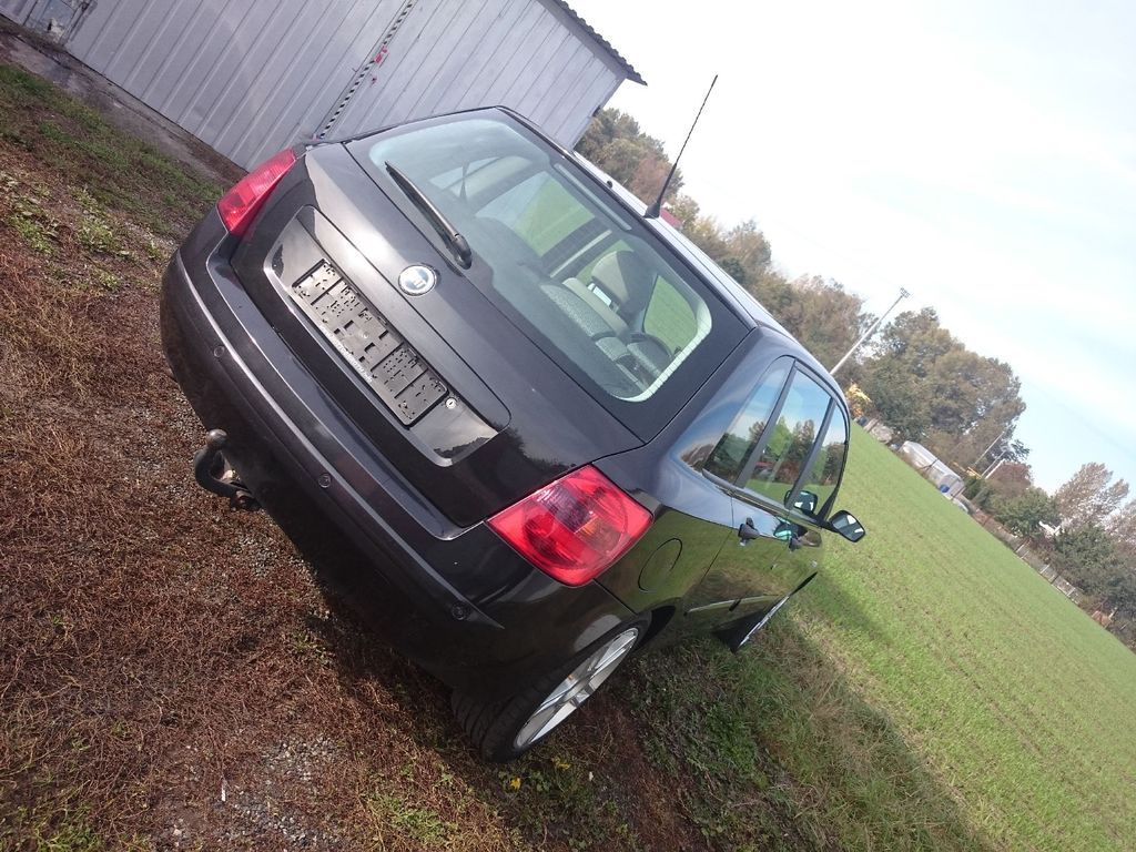

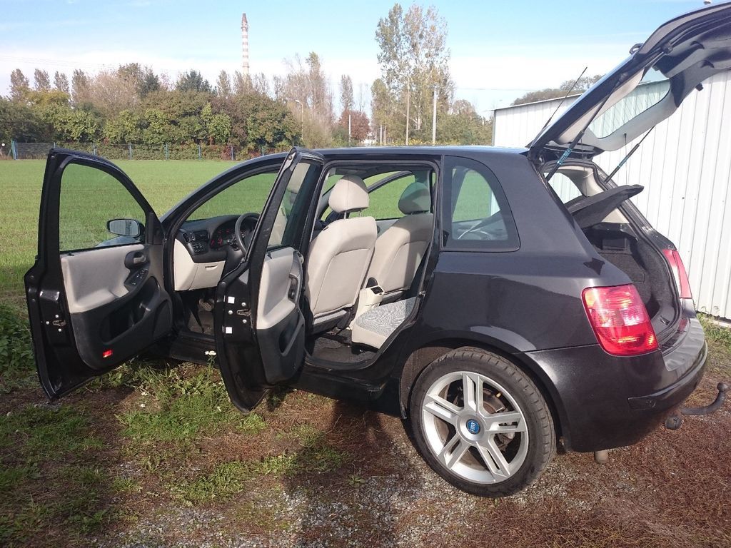

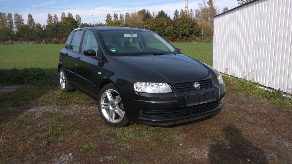

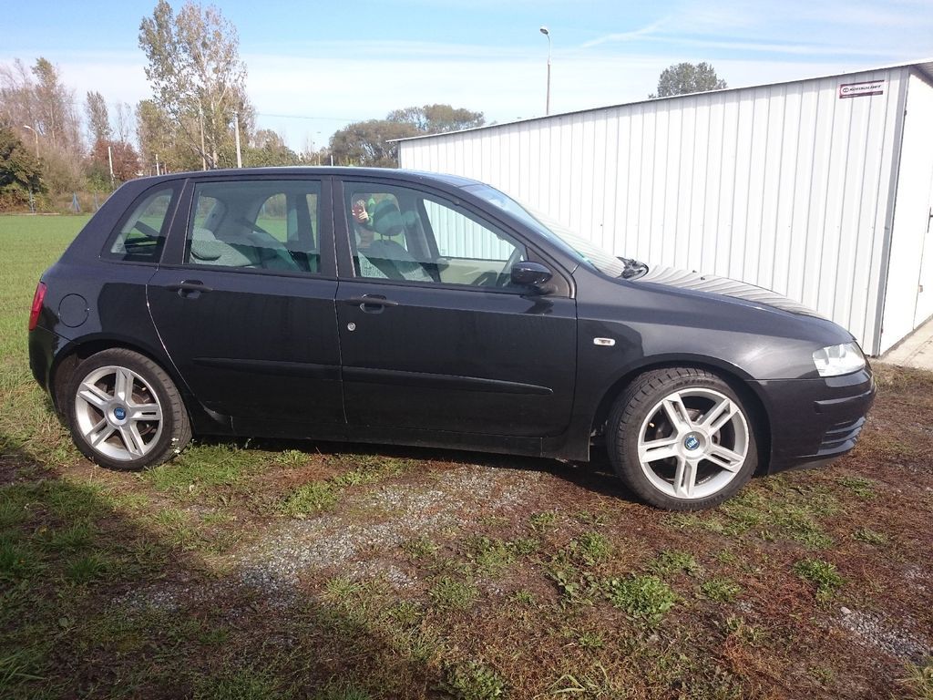

Witam wszystkich.
Przedstawiam swoje autko.
Trochę historii..
Auto wpierw kupiłem dla siebie, potem miałem pewne problemy $$$ i próbowałem sprzedać, ale ostatecznie sprzedaje swoje pierwsze autko (fotki niżej).
Samochód kupiłem od znajomego z Niemiec, miał go pół roku, zrobił w tym czasie 30k, a kupił od 1 właścicielki. :-)
Kupiłem okazyjnie bo do zrobienia rozrząd, skywindow, gumy tylnej belki.
Informacje o samochodzie.
Stilo rocznik 2004, 5d, silnik 1.6 103KM Fiata. Czorny
PRZEBIEG 130272km na tę chwilę, potwierdzony dokumentem przeglądu Dekra (07.2015 rok przebieg ~100800km).
Wyposażenie:
-6 poduszek powietrznych (kurtyny- są :-) sprawdzone przy próbie naprawy SKY :-)
-klimatyzacja
-czujniki parkowania
-wspomaganie CITY
-komputer pokładowy
-oryginalne radio MP3 CD
-głośniki audio zmienione na lepsze, radio oryginalne , audi naprawdę daje radę, jest czysty dźwięk, ale bas też potrafi łupnąć- musze spojrzeć co tam siedzi
-SKYWINDOW*! dach panoramiczny
-oryginalne alufelgi Speedline 17" na oponach 215/45
-elektryczne szyby przód, lusterka el.
-oryginalny hak..
-jasna beżowa tapicerka <3
Skywindow- roleta w 100% sprawna, niestety szklana część nie otwiera się (zerwane lewe cięgno-prowadnica), usterka znana, wiele warsztatów naprawia, dodaje część zamienną.
LINK DO MOJEGO TEMATU o tym: viewtopic.php?f=31&t=14186
Zaniechałem naprawę ze względu na zimno, i brak odpowiedniego miejsca na dalsze rozkładanie dachu. Na razie..
Po przyjeździe z Niemiec wymienilem w warsztacie lewe tylne łożysko koła.
Zamówiłem też wczoraj transmiter Xiaomi Roedmi 1, może sprawdzi się zamiast zmieniarki za 300zł.
DO zrobienia na już:
-olej (5W40 Shell Helix Ultra ??)
-komplet rozrządu INA
-powłoka polimerowa na alu
-zabezpieczenie pewnych elementów Bollem do profili zamkniętych
-wymiana filtrów
Co planuje zrobić w ciągu 3mc:
-hamulce- tarcze i klocki
-tuleje tylnej belki
-ognisko rdzy wokół zamka tylnej klapy
-zmiana położenia ECU
Co planuje zrobić ogólnie:
-montaż tempomatu
-zaciski na czerwono :-)
-przyciemnić szyby tył + boczne tył
-naprawić cięgno skywindow- narazie niewiem czy samemu jak bedzie ciepło, czy komuś dam, ale jak pytałem jednego gościa o cenę- zaśpiewał 1000zł co dla mnie jest sporo za dużo. (kontakt jakiś macie?)
-szukam spinki tylnej półki...
Auto mierzyłem miernikiem lakieru, wszystko w oryginale. Podwozie stan praktycznie idealny.
Samochód będę rejestrował dopiero jak sprzedam swoje 'Seico'.
Ogólnie nie mogę się doczekać momentu, kiedy będę mógł stanąć na skrzyżowaniu z otwartym dachem, w lato, i puścić ulubiony kawałek z tego audio, z siedzącą dziewczyną obok... eh
Fotki auta i byłego autka:
(częśc zapożyczyłem z ogłoszenia ale po rejestracji będzie sesja)
Moje stare autko:
Stare odchodzi nowe przychodzi:
I jeszcze nutka która dla posiadaczy Stilo powinna być znana:
https://www.youtube.com/watch?v=nhPaWIeULKk
