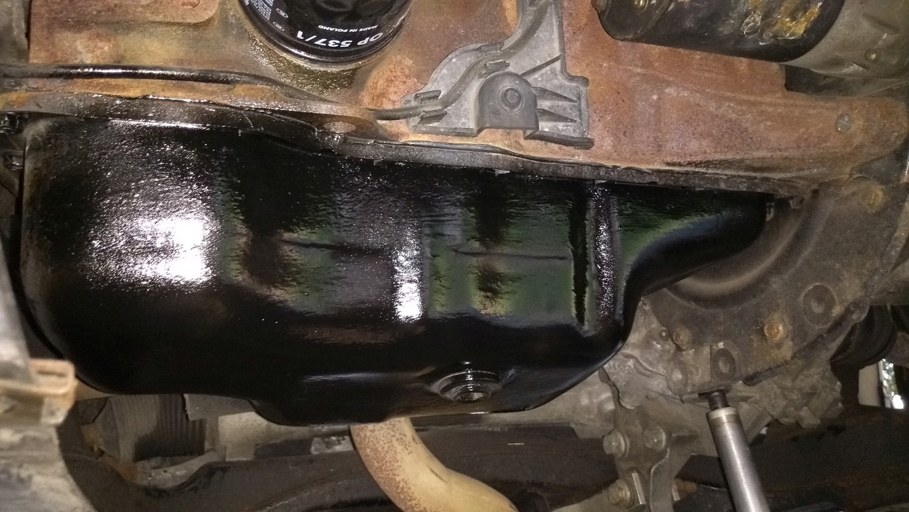

Z rzeczy mało istotnych - drugi raz oskrobałem i zakonserwowałem miskę olejową. Wżerów nie było tylko powierzchowna rdza, oczyściłem tyle ile się dało bez zdejmowania miski, pomalowałem farbą antykorozyjną i delikatnie czarnym sprajem żeby nie była szara.

Nie cieknie to rdzewieje :D

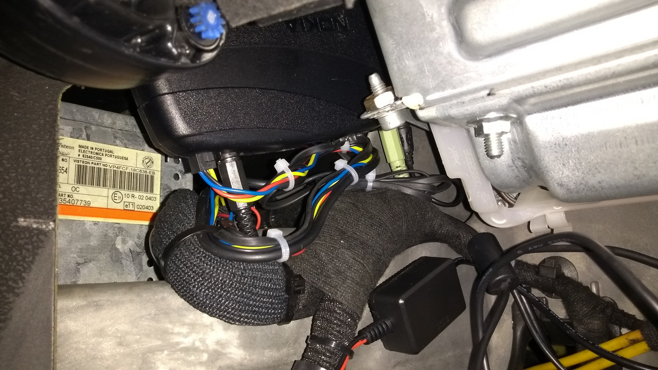

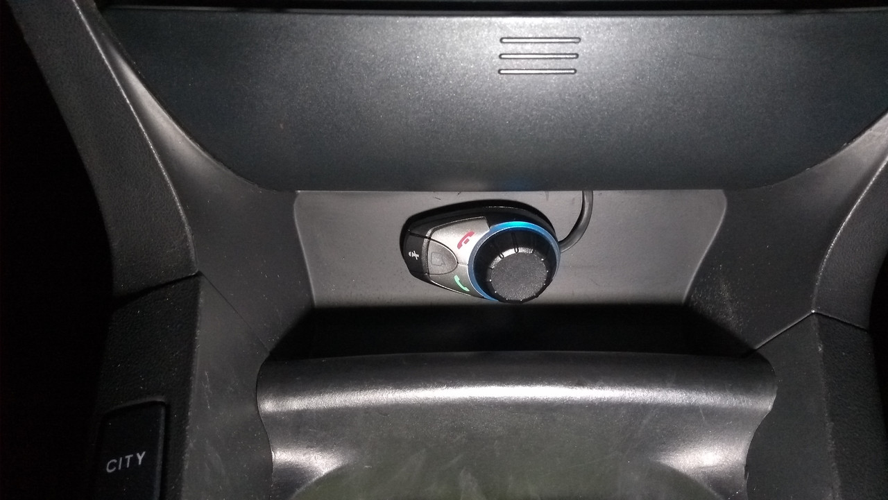

Zepsuł się zestaw głośnomówiący, więc kupiłem "nowy", multimedialny zestaw Nokia CK-20W. Działa to fajnie, można słuchać muzyki z telefonu i sterować odtwarzaczem z poziomu zestawu.
A skoro nowy, lepszy zestaw to stwierdziłem że mikrofon od rozmów założę w fabryczne miejsce i dołożę czujniki objętościowe do alarmu. Chwila na allegro i będę modził :D

Hej, do jakiego radia masz podłączony ten zestaw?
Visteona, cn+ czy masz jakieś inne radio?
Added in 1 minute 33 seconds:
Dojrzałem na naklejce na foto że chyba visteon :)
Jak wygląda podłączenie tego do radia?

Radio to zwykły Visteon z CD+mp3, do tego jest jeszcze zmieniarka Yatour. Zestaw głośnomówiący jest podłączony bezpośrednio pod wejście telefonu w radiu, wyjście liniowe z zestawu do słuchania muzyki podłączone pod wejście liniowe zmieniarki mp3 Yatour. Zmieniarki i tak od dłuższego czasu nie używam, to chociaż przyda się jako wejście stereo A2DP.

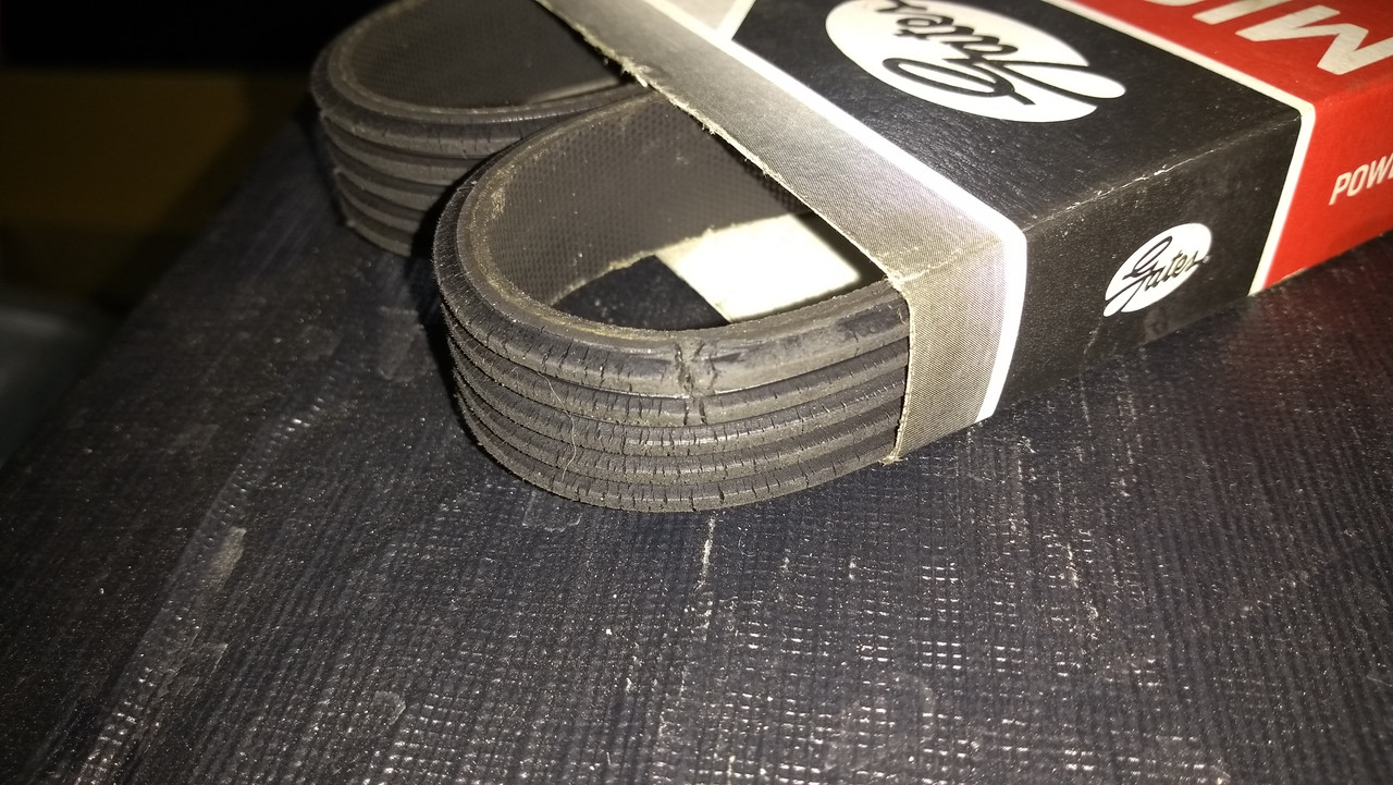

Stilon strzelił focha i rzucił palenie... Co było robić, urlop zaplanowany i brak sprawnego auta zmotywowały do działania.
Rozrusznik teraz kręci jak wściekły, a oryginał po prostu się zablokował i przy demontażu jeszcze rozleciał się elektromagnes więc nie było czego zbierać. Szkoda że w tym miesiącu akurat musiało się to stać, bo właśnie zapłaciłem OC auta. Ostatecznie wydałem 509zł, ale zrobiłem wszystko co znalazłem, czyli:
- wymiana uszkodzonego rozrusznika, na regenerowany 270zł
- wymiana uszkodzonego lizaka skrzyni biegów na nowy ori Fiat 120zł
- wymiana zużytych wycieraczek szyby przedniej 73zł
- wymiana zużytego paska alternatora (Gates)i rolki prowadzącej (INA) 30zł
Rolkę miałem w zapasie więc jej nie liczę, a pasek miał 3 lata. Nie wiem czy Bosch robi taką tandetę, czy pasek alternatora trzeba tak często wymieniać.
