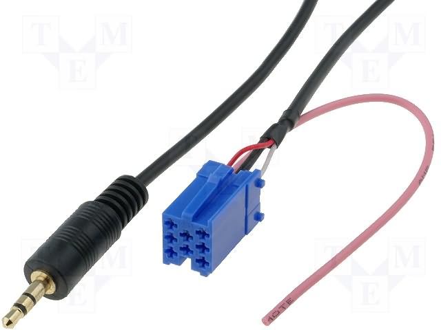

Ja myślałem, że AUX w radiach to wejście na jacka 3,5mm. Czyli radio Visteon z cd ma wejście AUX , i wystarczy mi taki kabel?

jak użyjesz tego kabla dalej będziesz miał mono, bo wpisasz go w piny Phone
Visteony w Stilo nie mają czystego AUX,a komunikacja ze zmieniarką odbywa się po magistrali CAN

Witam , u mnie po podpięciu tego przewodu nic się nie dzieje , gdzie wpiąć ten różowy ??
