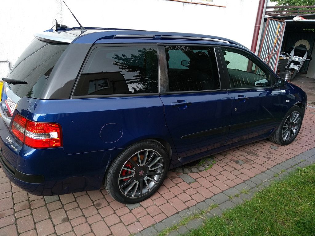

koledzy pytanie , czy ma ktoś felgi 17 cali z bravo 2 sport , chciałybm wiedzieć jak by to wyglądało w stilo kombi uproad, dodatkowa zaleta to et 31 więc trochę bardziej wystają niz ori 17 stilo
ewentualnie myslę jeszcze o 16 z bravo , także mają et 31 więc lepiej będą wyglądać niż obecne moje ori z et 41
a jako że są to felgi z bravo , więc otwór centrujący , rozstaw śrub to to samo co stilo , więc nie będzie żadnej rzeźby

Re: Czy te felgi pasują /Czy te koła wejdą
Postautor: MonsterMj » 26 lip 2017, 12:24
Ze NB siadają idealnie.
Postautor: AdamuS91 » 26 lip 2017, 13:00
Ładnie siadły, lepiej niż fabryczne 17 - mniejsze ET
Posty: 2268
Postautor: explicit77 » 26 lip 2017, 13:17
No faktycznie ładniutko.
Postautor: krisbe » 26 lip 2017, 19:53
Jakie opony tam siedzą? W sensie rozmiar..
MonsterMj
Posty: 374
Imie: K.
Silnik: 1.9 i 1.6 103KM
Kolor: Blue Vitality 480
Prezentacja auta: http://www.klubfiatstilo.pl/viewtopic.php?f=16&t=16378
Postautor: MonsterMj » 27 lip 2017, 05:48
225/45/17
Z Fiata nie kapie olej, on znaczy swój teren.
Postautor: krisbe » 27 lip 2017, 07:39
Aaa no tak. To 17nastki z bravo nie 18
Postautor: sedici » 27 lip 2017, 19:12
AdamuS91 pisze:Ładnie siadły, lepiej niż fabryczne 17 - mniejsze ET
oczywiście , dlatego nie chcę ori 17 et 41 ze stilo , choć mógłbym tanio kupić , wolę 17 z bravo
Added in 14 minutes 7 seconds:
[quote="MonsterMj"]Ze NB siadają idealnie.
dzięki kolego , piękna sprawa , muszę zakupić również
Postautor: MonsterMj » 27 lip 2017, 19:24
Tylko trzeba dobrze patrzeć bo poliftowe z NB zdarzają się z ET26 a to już jest za dużo do Stilo, raz że koło z przodu ledwie górą się kryje w błotniku a poza tym strasznie nerwowe się w prowadzeniu robi. Te które mam na aucie to mają ET 31,5 można powiedzieć że to optimum.
