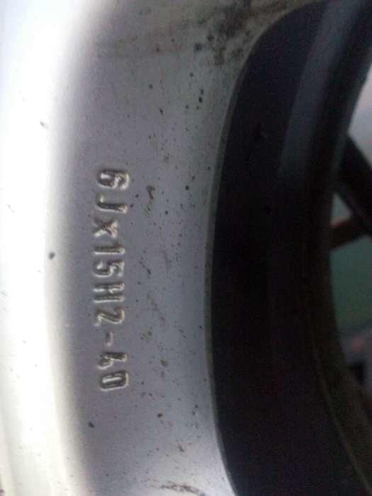

Cześć
Czy te felgi wejdą do MW 1,9 JTD
Na felgach będzie pisać jaki jest rozstaw?
Qba
Posty: 1428
Auto: STILO 3D
Silnik: JTD 115KM - 145KM
Prezentacja auta: http://www.klubfiatstilo.pl/viewtopic.p ... 852#p45852
Lokalizacja: Wieluń, Konopnica
Re: Czy te felgi pasują /Czy te koła wejdą
Postautor: Qba » 09 sty 2016, 19:05
15" wejdą chyba wszystkie w przepastne nadkola Stilo :P Te ze zdjęcia spokojnie też, pod warunkiem że rozstaw śrub i średnica piasty pasują. Na felgach jest najczęściej napisany ten rozstaw, ale nie zawsze jest czytelny. Znajduje się najczęściej na wewnętrznej części ramienia i często podana jest tylko wartość średnicy, czyli dla nas np "98".
