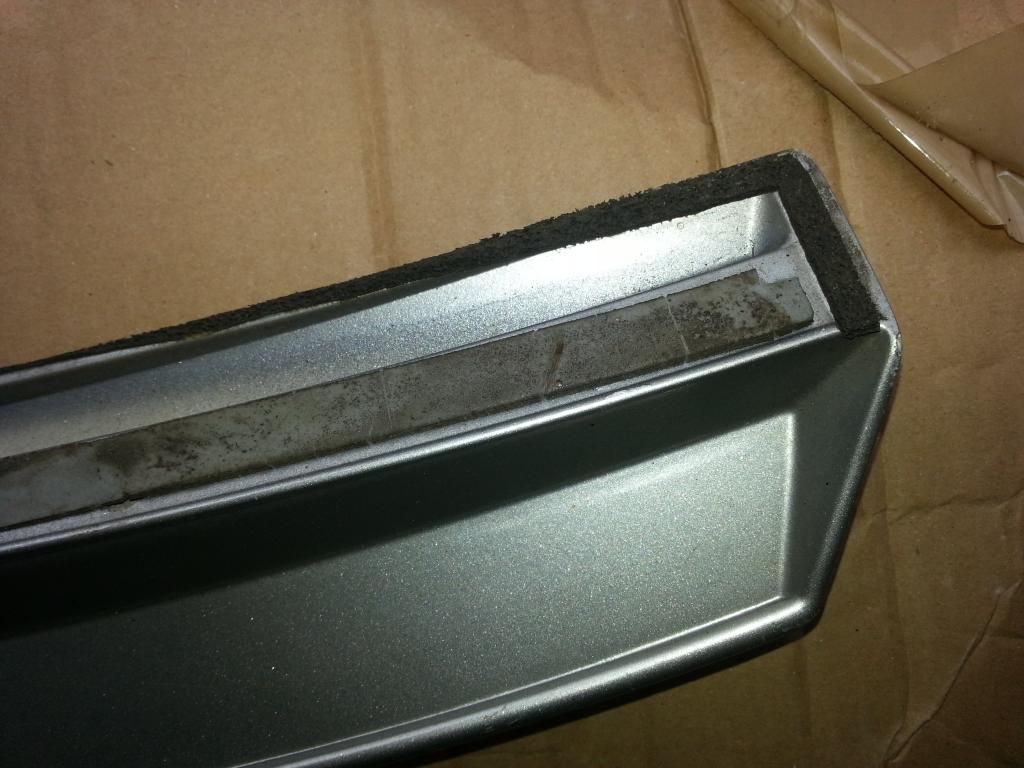

Montowałem dziś lotkę, teraz pytanie. Czy tylko u mnie podczas otwierania klapy lotka opiera się o bacik anteny? Z tego co wygooglałem są 3 rodzaje anten, a właściwie ich podstawek. Zwykła dla wersji bez lotki. Podstawka o większym kącie nachylenia dla wersji z lotką oraz podstawka dla wersji z NAVI (GPS).
Co do montażu... Oryginalnie lotka montowana jest na kołki oraz tejp dwustronny w celu wyeliminowania wibracji. Twierdzenie jakoby otwory w lotce służyły wyłącznie do jej produkcji jest błędne. Chodzi bardziej o względy bezpieczeństwa podczas poruszania się po drogach (kłaniają się opory powietrza podczas jazdy z dużą prędkością, wstrząsy, woda, temperatura i te sprawy). To że niefabrycznie lotki montuje się później bez użycia kołków wynika bardziej z braku możliwości wiercenia w hartowanym szkle niż z faktu, że tak powinno być.
