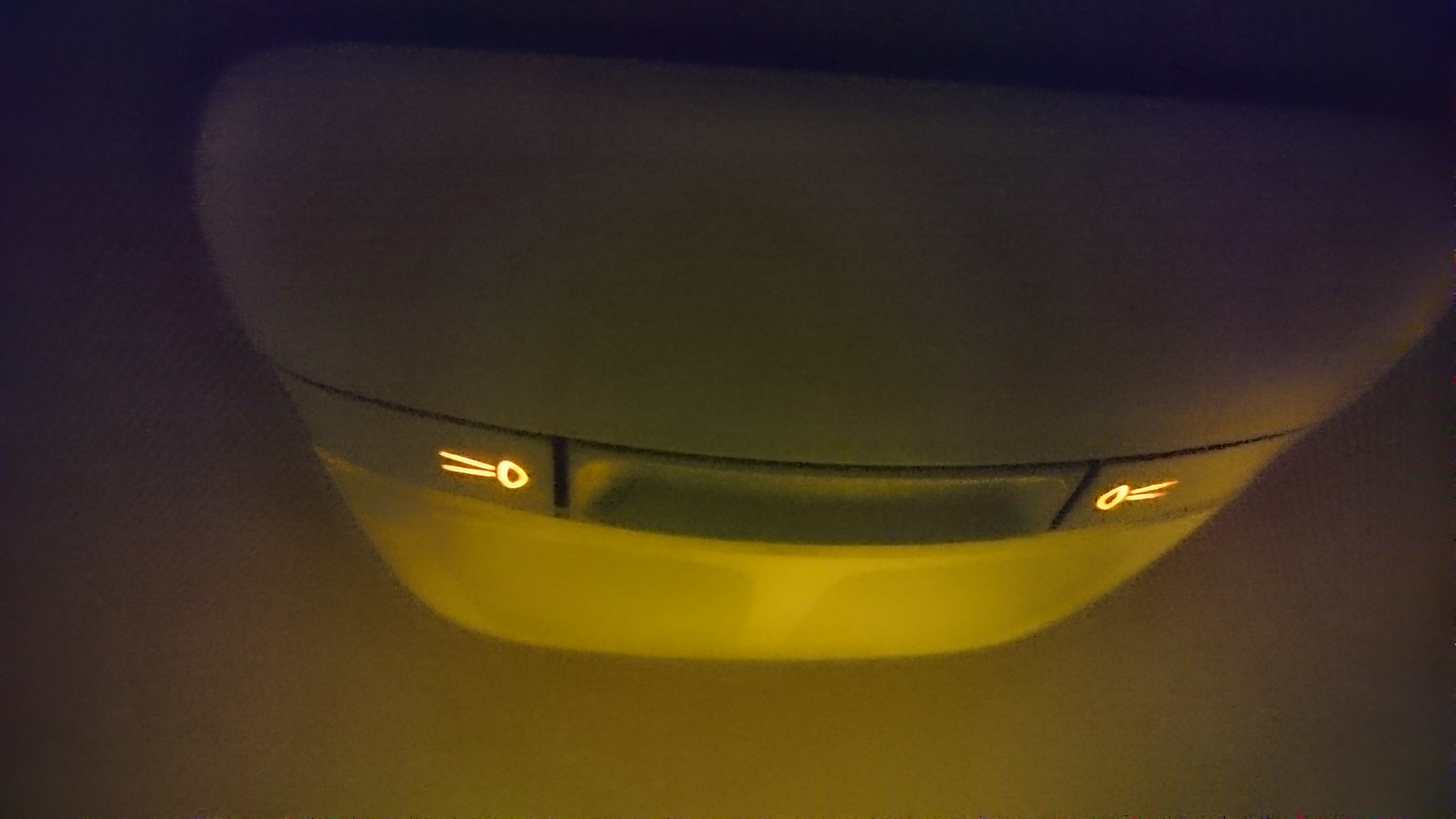

koledzy czy u was w stilach (MW) w tylnej lampce sufitowej świecą się przyciski tak jak w przedniej lampce?
Posiadam Mes (z kablem niebieskim, czarnym), AutoCom, HEX V2 w miarę możliwości pomogę:).
Posty: 2160
Re: Oświetlenie kabiny , podsufitki itp.
Postautor: pio075 » 21 lut 2016, 14:48
Tak, powinny się świecić tak jak w 5D.
Postautor: matek2892 » 21 lut 2016, 14:54
Aha, bo kiedys tam zajrzałem i zdziwiły mnie puste miejsca na diody i rezystor.. Myślałem ze tak ma każdy:)
Postautor: pio075 » 21 lut 2016, 19:00
Może były jakieś wersje gdzie tego podświetlenia nie było? :niewiem:
U mnie wygląda to mniej więcej tak:
Postautor: matek2892 » 21 lut 2016, 19:13
O widzisz ja mam ciemność:( zrobił byś zdjęcie oczywiście jak będziesz miał czas:) w środku jakie diody i oznaczenie na rezystorze ?
Postautor: pio075 » 21 lut 2016, 19:31
A rozbierałem ją ostatnio żeby wyczyścić :P
W sumie mogę zejść do auta i to rozkopać - zajmuje to całe 5 minut więc mogę się "poświęcić" ;)
